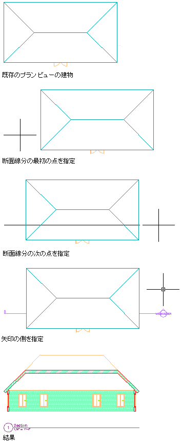

作成した断面線分から、断面オブジェクトまたはライブ断面ビューを作成できます。
断面図を作成する
2D 断面図を作成するには、断面線分を使用して複数のオブジェクトに切断し、切断されたオブジェクトから 2D 断面オブジェクトを作成します。 断面オブジェクトを作成するときには、隠線および重線は使用されません。 2D 断面図を編集するには、オブジェクト表示プロパティまたはスタイル表示プロパティを変更します。 2D 断面図スタイルを使用して、断面図の表示レベルに表示コンポーネントを追加したり、断面図の異なる要素を異なる表示コンポーネントに割り当てる規則を作成できます。 各コンポーネントの表示/非表示、レイヤ(画層)、色、線種、線の太さ、線種尺度をコントロールできます。 断面オブジェクトまたは 2D 断面図スタイルの各コンポーネントを表示するときに、レンガやコンクリートのハッチングなどのマテリアルを使用するかどうかも選択できます。 また、線図編集コマンドを使用して、2D 断面図の個々の線分を異なる表示コンポーネントに割り当てたり、ジオメトリを 2D 断面図に合成することができます。 2D 断面図の寸法を記入することもできます。
