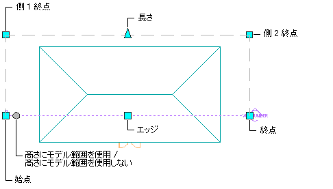

  1. 変更する断面線分を選択します。
  2. [長さ]グリップを選択します。
    プラン ビュー内で断面図グリップを表示する
  3. 目的の長さの値が表示されるまでグリップを移動し、1 回クリックします。
    断面図境界の全体の長さが更新されます。
  4. 断面図境界の[側 1]の長さを変更するには、[側 1 終点]グリップをクリックします。
    [側 1]は、断面線分の始点から始まります。
  5. グリップを希望の場所に移動してクリックするか、コマンド ラインに値を入力して[Enter]を押します。
  6. 断面図境界の[側 2]の長さを変更するには、[側 2 終点]グリップをクリックします。
    [側 2]は、断面線分の終点から始まります。
  7. グリップを希望の場所に移動してクリックするか、コマンド ラインに値を入力して[Enter]を押します。
