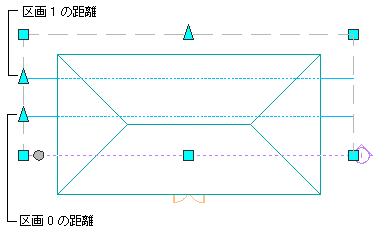

グリップを使用して区画を変更するには
この手順を使用して、断面線から測定した区画の距離を変更します。 目的の距離まで拘束グリップをドラッグするか、特定の計測値を入力することができます。
断面区画グリップを表示する
変更する断面線分を選択します。
変更する距離の距離グリップを選択します。
目的の距離値が表示されるまでグリップを移動して 1 回クリックするか、値を入力します。
右クリックして[すべて選択解除]をクリックします。グリップがオフに切り替わります。
