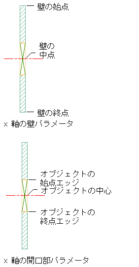

  2. X 軸に沿って固定の参照点を選択します。
    次の操作を行いたい場合 次のように操作します
    壁の始点を参照点として使用するには [壁(X)に沿った位置]の[基点]で[壁の始点]を選択します。
    壁の中点を参照点として使用するには [壁(X)に沿った位置]の[基点]で[壁の中点]を選択します。
    壁の終点を参照点として使用するには [壁(X)に沿った位置]の[基点]で[壁の終点]を選択します。
  3. 開口部を配置する参照点からの距離を入力します。
    負の値を使用すると、終点から始点へ、計測が行われます。
  4. 計測する開口部の位置を選択します。
    次の計測を行いたい場合... 次のように操作します...
    開口部の始点エッジまでを計測するには [宛先]で[オブジェクトの始点エッジ]を選択します。
    開口部の中心までを計測するには [宛先]で[オブジェクトの中心]を選択します。
    開口部の終点エッジまでを計測するには [宛先]で[オブジェクトの終点エッジ]を選択します。
