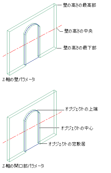

  2. Z 軸に沿って固定の参照点を選択します。
    次の操作を行いたい場合 次のように操作します
    壁の高さの最下部を参照点として使用するには [壁高さ(Z)に沿った位置]の[基点]で[壁の高さの最下部]を選択します。
    壁の高さの中央を参照点として使用するには [壁高さ(Z)に沿った位置]の[基点]で[壁の高さの中央]を選択します。
    壁の高さの最上部を参照点として使用するには [壁高さ(Z)に沿った位置]の[基点]で[壁の高さの最高部]を選択します。
  3. 開口部を配置する参照点からの距離を入力します。
    負の値を使用すると、終点から始点へ、計測が行われます。
  4. 計測する開口部の位置を選択します。
    次の操作を行いたい場合... 次のように操作します...
    壁の開口部の最下部で計測するには [宛先]で[オブジェクトの窓敷居]を選択します。
    壁の開口部の中心で計測するには [宛先]で[オブジェクトの中心]を選択します。
    壁の開口部の最高部で計測するには [宛先]で[オブジェクトの上端]を選択します。
