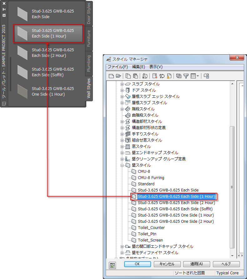

  1. 新しいツールを作成するツール パレットを開きます。
  2. [管理]タブ[スタイルと表示]パネル[スタイル マネージャ]をクリックします
  3. ツールの作成元のスタイルを選択します。
    たとえば、[Stud-3.625 GWB-0.625 Each Side (1 Hour)]スタイルで壁ツールを作成する場合、[Wall Styles]を展開し、[Stud-3.625 GWB-0.625 Each Side (1 Hour)]スタイルを選択します。
  4. スタイルをツール パレットにドラッグします。
    選択したスタイルを備えた新しいツールが、ツール パレットに挿入されます。
  5. [OK]をクリックして、スタイル マネージャを閉じます。
  6. ツールパレット内のツールの追加プロパティを必要に応じて定義します。
