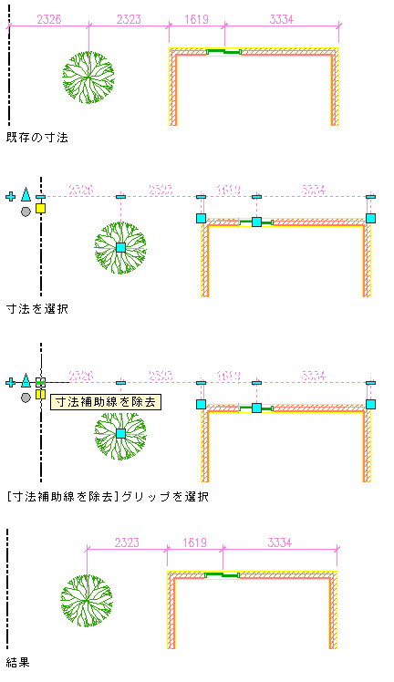

スタイル定義されていない寸法点は、オブジェクトの OSNAP 点を指定することで、または図面でオブジェクトに関連付けられていない点を指定することで、生成されている場合があります。スタイル定義済み寸法点とは異なり、このような点は、いったん削除すると復元できません。ただし、必要であれば作成し直すことができます。
  1. 寸法点を除去する AEC 寸法を選択します。
  2. 除去する各点の寸法補助線上の[除去]グリップ()をクリックするか、 [AEC 寸法]タブ[修正]パネル[寸法補助線を除去]をクリックします。
