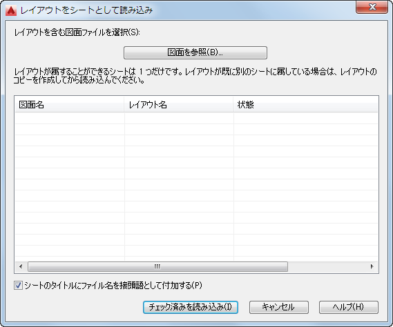

  3. シートを読み込むシート サブセットを選択して右クリックし、[レイアウトをシートとして読み込み]をクリックします。
  4. [図面を参照]をクリックします。
  5. 読み込む対象のシートを含む図面ファイルを表示し、[開く]をクリックします。
  6. インポートするシート レイアウトを選択します。
    注: ここで複数のレイアウト選択することもできます。
  7. シートの名前にシート図面のファイル名を接頭語として付けたい場合には、[シート タイトルを接頭語として付ける]を選択します。
  8. [OK]をクリックします。
