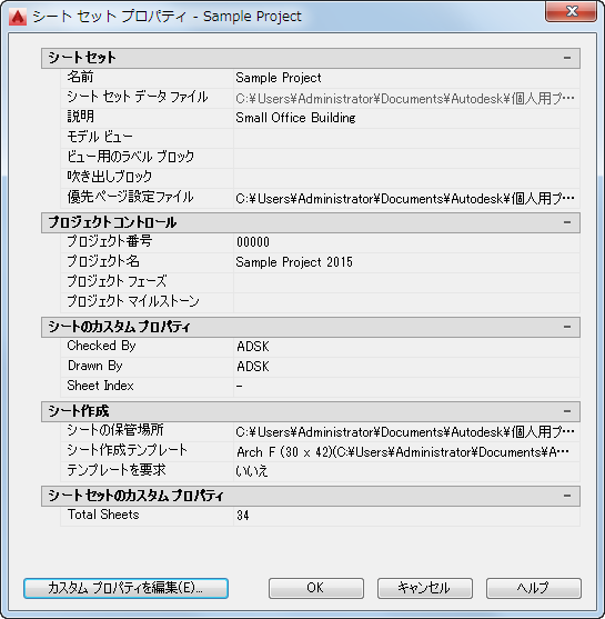

  3. シート セットのルート ノードを選択して右クリックし、[プロパティ]をクリックします。
  4. [シート セット]を展開します。
  5. プロジェクトのページ設定を変更するには、ページ設定変更ファイルの設定をクリックしてください。

  7. [シートの作成]を展開します。
    このカテゴリでは、シート セット内で作成するシートの設定を定義します。

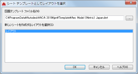

  8. 新しいシートの既定のテンプレートを定義するために、シート作成テンプレートの設定を作成します。
  9. をクリックして、図面(DWG)またはテンプレート(DWT)ファイルを選択し、[開く]をクリックします。
  10. 新しいシートの作成に使用するレイアウトを選択します。次に、[OK]をクリックします。
  11. 新しいシートを作成するたびに各シート テンプレートを作るように指定するには、次のようにします:
    次の操作を行いたい場合 次のように操作します
    新しいシートを作成するたびに各シート テンプレートを作るように指定するには [はい]を選択します。
    常に既定のシート テンプレートを使用するには [いいえ]を選択します。
  12. カスタム プロパティの追加、編集、または削除をするには、[カスタム プロパティの編集]をクリックします。
