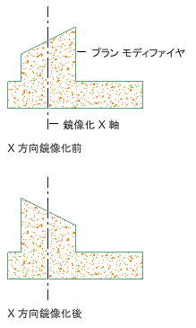

    モディファイヤを X 方向に鏡像化するには [X 方向に鏡像化]チェック ボックスを選択します。

  9. モディファイヤを X 方向に鏡像化するには、[X 方向に鏡像化]を選択します。
    X 方向に鏡像化された壁プラン モディファイヤ
