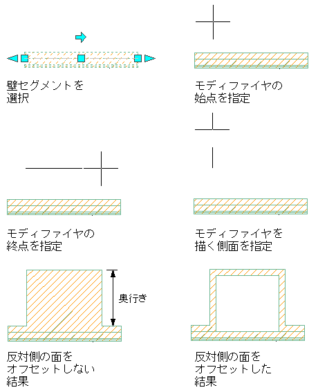

壁モディファイヤの配置(垂直位置、水平位置、奥行きなど)を指定します。 壁モディファイヤは、ポリラインの作図サイズで追加することも、特定のサイズに尺度設定することもできます。 これで、壁モディファイヤが壁面に沿って垂直に押し出されます。
壁モディファイヤは、壁の片面にも両面にも追加することができます。 面を選択するときに、反対側の面から壁モディファイヤをオフセットして、配管用溝や屋内用支柱など、室内スペースの拡張部分を作成することもできます。
壁モディファイヤを壁に適用
