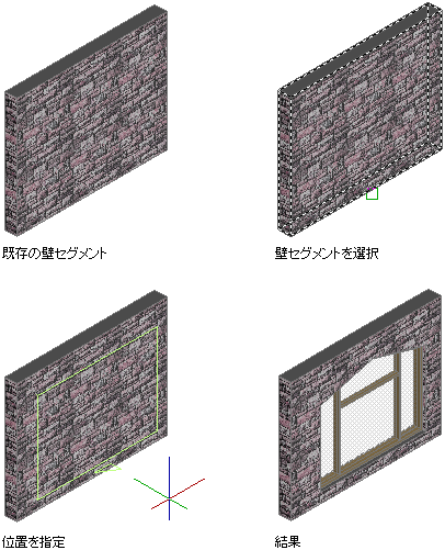

選択した組合せ窓ツールに指定されているプロパティを含む新しい組合せ窓を追加するには、次の手順を実行します。
使用する組合せ窓ツールを含むパレットを開き、そのツールを選択します。
注:
あるいは、
[ホーム]タブ
[作成]パネル
[ドア]ドロップダウン
[組合せ窓]
をクリックします。
壁を選択するか、[Enter]を押して、組合せ窓の挿入点を指定します。
続けて、組合せ窓を追加し、[Enter]を押します。
