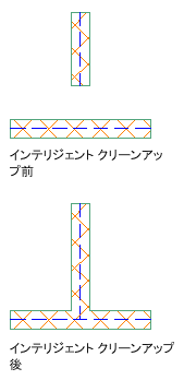

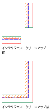

インテリジェント クリーンアップを使用して 2 つの壁セグメントから L 字型結合を作成します。
インテリジェント クリーンアップを使用して 2 つの壁セグメントから T 字型結合を作成します。
