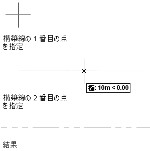

  3. 作図領域で、構築線を作成する最初の点を指定します。(この点が構築線の根元の点、概念上の中点となります。)
  4. 2 番目の点を指定します。
    2 点を指定して構築線を作図する
    構築線が表示されます。この線を選択すると、3 つのグリップが表示されます。中央のグリップを移動すると線全体が移動し、端のグリップを移動すると向きが変わります。
