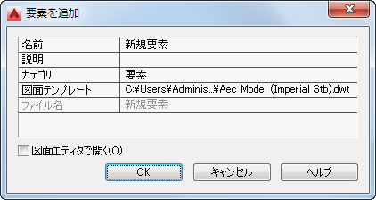

  3. 次のいずれかの方法で、[要素を追加]ダイアログ ボックスを開きます。
    • 新しい要素を配置するカテゴリを右クリックして、[新規作成] [要素]をクリックする
    • [構成]タブの下部のツールバーで、 をクリックする(その後、ダイアログ ボックスでカテゴリを指定します)
  4. 要素プロパティを定義します。
    次の操作を行いたい場合 次のように操作します
    新しい要素に名前を付けるには 名前を入力します。プロジェクト番号がプロジェクト ファイル名の接頭表記として使用される場合は、ここで接頭表記を入力する必要はありません。接頭表記が付いた正式な名前は、[ファイル名]の下に表示されます。
    要素の説明を追加するには [説明]の設定をクリックして要素の説明を入力し、[OK]をクリックします。
    要素のカテゴリを変更するには [カテゴリ]リストからカテゴリを選択します。既定では、手順 3 で選択したカテゴリが選択されています。
    別のテンプレート ファイルを選択するには をクリックして、新しいテンプレートを参照します。既定では、プロジェクト内の要素に設定されている既定のテンプレートが使用されます。
  5. この要素をただちに使用する場合は、図面エディタで[開く]を選択します。
  6. [OK]をクリックします。
