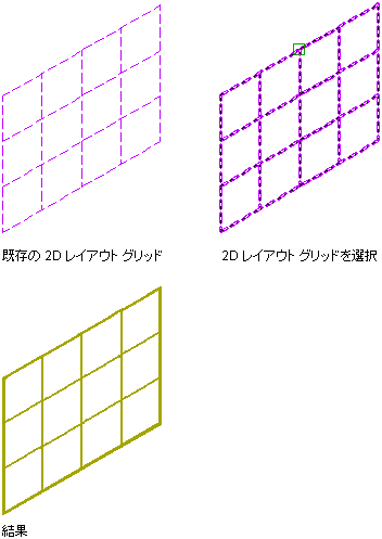

2D レイアウト グリッドをカーテン ウォール ユニットに変換する
2D レイアウト グリッドからカーテン ウォール ユニットを作成するときは、新しいカーテン ウォール ユニット スタイルも作成します。新しいカーテン ウォール ユニット スタイルの分割は、レイアウト グリッドの分割から取られます。

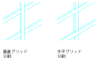

カーテン ウォール ユニット グリッドは 1 次元で、水平または垂直のいずれかの方向で分割されます。2D レイアウト グリッドで水平および垂直のパターンを作成するには、カーテン ウォール ユニットに、主グリッドと、その内側にネストした第 2 グリッドを使用します。
2D レイアウト グリッドからカーテン ウォール ユニット グリッドを作成する場合は、カーテン ウォール ユニットの主グリッドの方向を決める必要があります。水平を選択すると、主グリッドは水平方向に分割され、第 2 グリッドの垂直分割と交差するように重なります。垂直を選択すると、主グリッドは垂直方向に分割され、第 2 グリッドの水平分割と交差するように重なります。
主分割方向を指定
2D レイアウト グリッドの水平線と垂直線によって、カーテン ウォール ユニット グリッドの分割が定義されます。グリッドのセル、フレーム、マリオンには、既定の定義が割り当てられます。
  1. レイアウト グリッドを作成します。
  2. コマンド ラインに cwunit と入力します。
  3. c と入力します。
  4. la と入力します。
  5. レイアウト グリッドを選択します。
  6. レイアウト グリッドを消去するには、y と入力します。カーテン ウォール ユニットが作成された後もレイアウト グリッドを残しておくには、n と入力します。
  7. 主分割を指定するよう求めるプロンプトが表示されたら、方向として v または h と入力します。
  8. この新しいカーテン ウォール ユニット スタイルの名前を入力します。
  9. [OK]をクリックし、[Enter]を押してコマンドを終了します。
