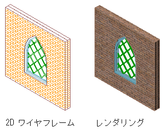

AutoCAD Architecture では、マテリアルを窓に割り当てることができます。これらのマテリアルは、その後、ワイヤフレーム ビューやレンダリング ビューに表示されます。マテリアルの設定は、フレームやサッシ、組子など、窓の個々のコンポーネントごとに行います。
2D ワイヤフレーム ビューとレンダリング ビューでの窓
