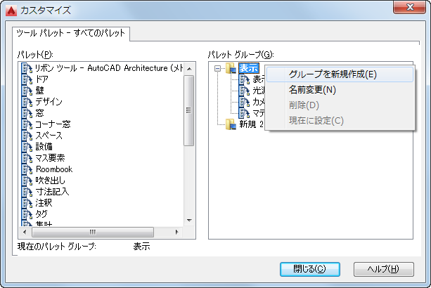

新しいツール パレット グループを作成するには
新しいツール パレット グループを作成するには、次の手順を実行します。
  1. ツール パレット セットのタイトル バー上の をクリックし、[パレットをカスタマイズ]をクリックします。
    または、 [管理]タブ[カスタマイズ]パネル[ツール パレット]をクリックします。
  2. パレット グループを選択して、右クリックし、[グループを新規作成]をクリックします。
  3. 新しいグループの名前を入力し、[Enter]を押します。
  4. 新しいグループのフォルダをツリー構造の正しい位置にドラッグします。
  5. 新しいツール パレット グループ用に、左側のペインからツール パレットを選択し、新しいグループ フォルダにドラッグします。
  6. [閉じる]をクリックします。
    ヒント: [カスタマイズ]ダイアログ ボックスは、パレットをプロジェクトのパレット グループに追加するのにとても便利です。
