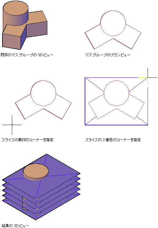

スライスを生成するには、次の手順を実行します。スライス オブジェクトは、十字の付いた小さいボックスで定義されます。マス グループ マーカーと同様、スライス マーカーを図面の適当な位置に配置できます。
一定の高さ間隔で複数のスライスを作成することができます。スライス マーカーは、スライスごとに作成されます。
スライス オブジェクトを生成
  1. 使用するツール パレットを開き、スライス ツールを選択します。
    必要に応じて、使用するツールが表示されるまで画面をスクロールします。
  2. 作成するスライス数を指定します。
  3. スライス マーカーの左下コーナーと右上コーナーを指定します。
    ヒント: 図面が乱雑にならないように、スライス マーカーは小さめにしてください。
  4. スライス マーカーの回転を指定します。
  5. スライスを開始する高さを入力します。
  6. スライス間の距離を入力し、[Enter]を押します。
  7. [Enter]を押します。
