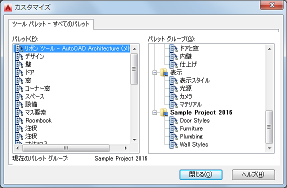

左側に、使用できるすべてのパレットがリストされます。右側に、すべてのパレット グループがリストされます。 空のプロジェクト ツール パレット グループはここに表示されます。
- 左側のパレット リストで右クリックして、[新規パレット]をクリックします。
- 新しいパレットの名前を入力します。
- パレットを選択して、右側のプロジェクト パレット グループにドラッグします。
- [閉じる]をクリックして、
を再びクリックします。 プロジェクト ツール パレット グループが、使用できるパレット グループに表示され、選択して表示できるようになります。
