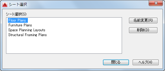

シート選択を除去するには
シート選択を削除するには、次の操作を実行します。
注: シート選択の削除では、選択に含まれていた任意のシートは削除されません。
  1. クイック アクセス ツールバーの[プロジェクト ナビゲータ] をクリックします。
  2. [シート]タブをクリックし、タイトル バーの (シート セット ビュー)をクリックします。
  3. プロジェクト シート セットのルート ノードを選択して右クリックし、[シート選択] [管理]をクリックします。
  4. 削除するシート選択を選択し、[削除]をクリックします。
  5. [OK]をクリックします。
