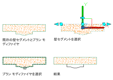

個々の壁または壁コンポーネントから壁モディファイヤを除去するには、次の操作を実行します。
注:
壁モディファイヤを適用するときにモディファイヤを壁または壁コンポーネントの反対側の面にオフセットした場合は、それぞれの面から壁モディファイヤを除去する必要があります。
削除する壁モディファイヤがある壁を選択します。
[壁]タブ
[修正]パネル
[プラン モディファイヤ]ドロップダウン
[除去]
をクリックします
モディファイヤを選択します。
壁プラン モディファイヤを除去する
モディファイヤの形状のポリラインを作成するには
y
と入力し、ポリラインを作成しない場合は
n
と入力します。
