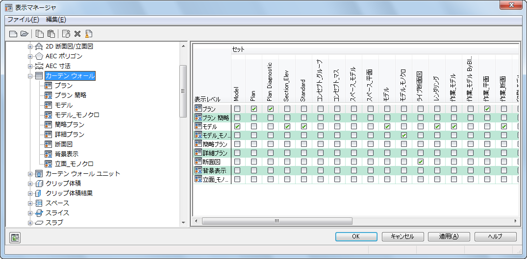

表示レベルを表示するには
現在の図面で表示レベルを表示するには、次の手順を実行します。
  1. [管理]タブ[スタイルと表示]パネル[表示マネージャ]をクリックします
  2. [オブジェクトで表現]を展開し、オブジェクトを選択します。
    表示レベルは、図面での機能により異なるアイコンを持つことができます。
    アイコン 説明
    ユーザが設定できるプロパティのある標準の表示レベル
    ユーザが設定できるプロパティのあるユーザ定義の表示レベル
    ユーザ定義のプロパティがない表示レベル
    右ペインの行にそのオブジェクトで存在する表示レベルが、列に表示セットが一覧表示されます。表示セットの下のチェック マークは、表示レベルが該当する表示セットで使用されていることを示します。表示レベルは、複数の表示セットで使用できます。
    表示セットで使用されるカーテン ウォール表示レベル
    表示方法名の横にあるアイコンは、定義済みの表示方法()またはカスタム表示方法()を示しています。
  3. [OK]をクリックします。
