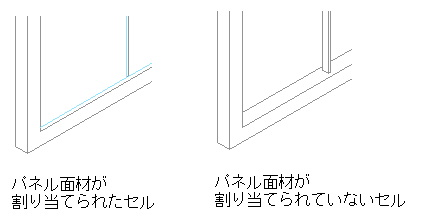

カーテン ウォール ユニット セルから面材を除去するには
セルの面材を除去してセルを空にするには、次の手順を実行します。このとき、要素定義として[なし]を使用します。[なし]を使用すると、セルの境界であるすべてのフレーム エッジが除去されますが、マリオンには影響はありません。
セルから面材の割り当てを除去
