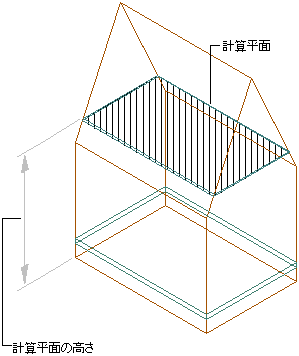

3D 自由形状スペースを使用している場合は、切断面の 2 つの異なる高さで面積を計算できます。 これは、異なる高さが計算される屋根裏に便利です。
3D 自由形状スペースを作成します。

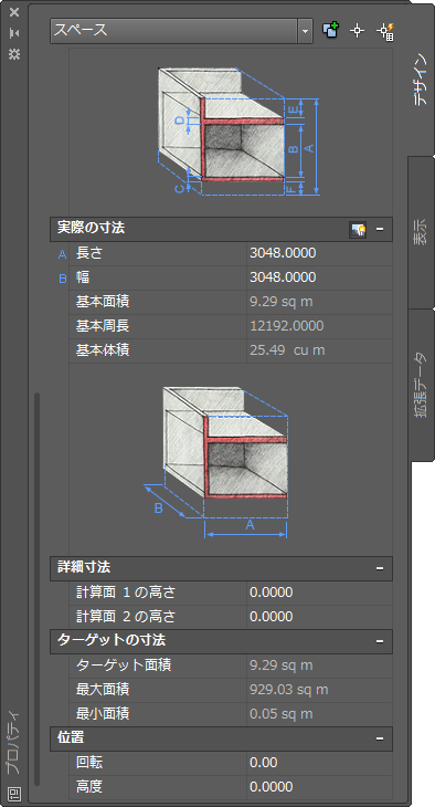

スペースの計算切断面を定義します。
計算切断面 2 つと切断面ハッチングの表示プロパティを定義します。
