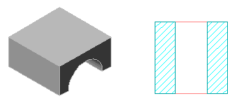

3D ビューとプラン ビューのマス要素アーチ
