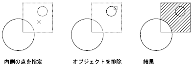

[境界]
[追加: 点をクリック]
指定された点の周りの閉じた領域を形成する既存のオブジェクトから境界を決定します。
  • [内側の点をクリック]
    内側の点を指定している間はいつでも作図領域で右クリックして、ショートカット メニューを表示できます。
    [島の検出]機能がオンの場合、最も外側の境界内にある領域を囲むオブジェクトが島として検出されます。このオプションを使用して HATCH コマンドがオブジェクトを検出する方法は、どの島の検出方法を指定しているかによって異なります。
    注: ハッチング境界の隙間を示すために、境界オブジェクトの未接続の端点に赤い円が表示されます。この円は一時的なもので、REDRAW[再描画]または REGEN[再作図]コマンドで除去できます。

[境界を除外]
既に追加されているオブジェクトを境界定義から除外します。
  • [オブジェクトを選択]
    境界定義からオブジェクトを除外します。
  • [境界を追加]
    境界定義にオブジェクトを追加します。
