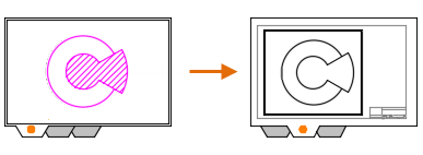

レイアウトでは、各レイアウト ビューポートに対して独自の表示プロパティの設定を割り当てることができます。[モデル]タブでは、それらの設定が優先されます。
次のプロパティを変更することができます。
この例では、ハッチング オブジェクトの画層はフリーズされ、残りのオブジェクトの色はレイアウト ビューポート内で変更されています。

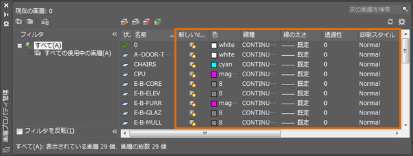

画層の優先プロパティが現在のレイアウト ビューポートに適用されます。現在の画層にするためにレイアウト ビューポートをダブルクリックすると、[画層プロパティ管理]に余分な列が表示されます。
