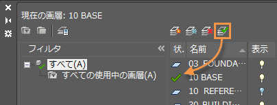

新しく作成されるすべてのオブジェクトは現在の画層に描画されます。[画層プロパティ管理]の緑のチェックマークは、現在の画層を表します。

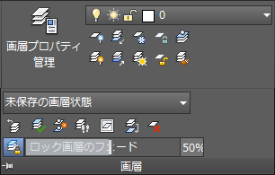

画層をロックすることにより、選択した画層上のオブジェクトが不用意に修正されるのを避けることができます。ロックされた画層上のオブジェクトはフェード(暗く表示)され、その上にカーソルを移動すると小さいロック アイコンが表示されます。
ロックされた画層のフェード機能を使用することにより、視覚的に参照したり、オブジェクト スナップ機能をそのまま使用しながら、図面の視覚的な複雑さを軽減させることができます。
ロックされた画層のフェード レベルを設定することができます。 検索
この例では、フェード レベルが 25%、50%、最大フェードレベルの 90% に設定されています。
