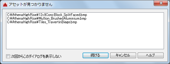

レンダリング操作で見つからないテクスチャ マップが一覧に表示されます。
このダイアログ ボックスは、現在は使用されていないパスのテクスチャ マップを含むシーンをレンダリングするときに表示されます。たとえば、テクスチャ マップを移動または削除している場合、または図面ファイルをドライブの割り当てが異なるコンピュータに移動した場合に表示されます。
図面ファイルが格納されているフォルダまたは[オプション]ダイアログ ボックスの[テクスチャ マップ検索パス]の設定でテクスチャ マップが検索されます。
次のオプションが表示されます。
見つからないテクスチャ マップとその古いパスが一覧表示されます。
見つからないテクスチャ マップを使用せずに、モデルをレンダリングします。
