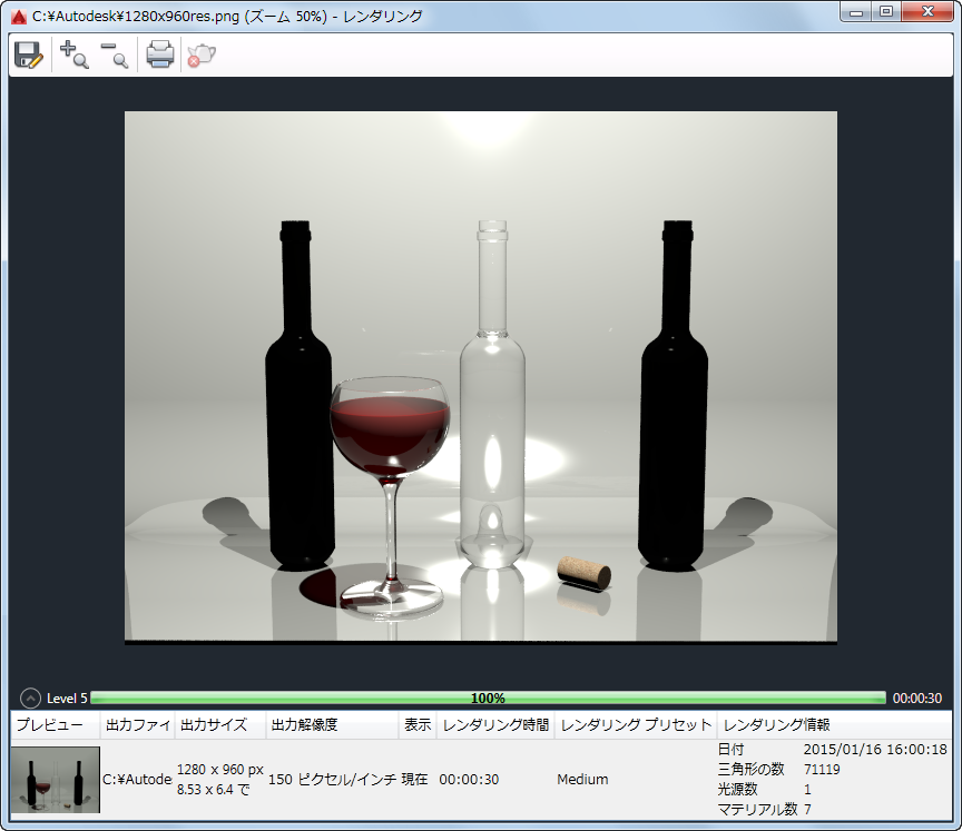

[レンダリング]ウィンドウ
[レンダリング]ウィンドウは、次の 2 つのペインに分かれています。
どの図面からレンダリング処理を開始しても、図面に対応する[レンダリング]ウィンドウに結果が表示されます。
このツールバーを使用して、次の操作を行うことができます。
オプション
次のオプションが表示されます。
[保存]
イメージをラスター イメージ ファイルに保存します。詳細は、「概要 - レンダリング イメージを保存する」を参照してください。
[レンダリング]ウィンドウにレンダリングを行うときは、SAVEIMG[イメージ保存]コマンドを使用することはできません。このコマンドは、ビューポートでのレンダリングにのみ適用されます。
[ズーム +]
イメージ ペインのレンダリング イメージを拡大ズームします。拡大ズームすると、イメージを画面移動できます。
[ズーム -]
イメージ ペインのレンダリング イメージを縮小ズームします。
[印刷]
レンダリング イメージを指定されたシステム プリンタに送信します。
[キャンセル]
現在のレンダリングを中止します。
イメージ ペイン
レンダリングの主要な出力先です。
[ズーム係数]
ズーム係数は、1% から 6400% の範囲です。[ズーム +]および[ズーム -]ボタンをクリックするか、マウス ホイールを回転することにより、現在のズーム係数を変更することができます。
進行状況メーター
進行状況メーターには、完了したレベルの回数、現在の反復の進行状況、全体的なレンダリング時間が表示されます。
レンダリングは、[レンダリング]ウィンドウ最上部の[キャンセル]をクリックしたり、[Esc]を押すことでキャンセルできます。
履歴ペイン
履歴項目に格納されているデータは、次のとおりです。
  • [プレビュー]: 完了したレンダリング イメージの小さいサムネイル。
  • [出力ファイル名]: レンダリング イメージのファイル名。
  • [出力サイズ]: レンダリング イメージの幅と高さ(ピクセル単位)。
  • [出力解像度]: レンダリング イメージの 1 インチチ当たりのドット数(DPI)での、解像度。
  • [ビュー]: レンダリングされたビュー名の名前。 名前の付いていないビューが現在のビューの場合、ビューは「現在」ビューとして格納されます。
  • [レンダリング時間]:時間 : 分 : 秒単位で計測されたレンダリング時間。
  • [レンダリング プリセット]: レンダリングに使用されたレンダリング プリセットの名前。
  • [レンダリング情報]: レンダリング イメージが作成された日時、およびレンダリングされたビュー内のオブジェクトの数。オブジェクトの数には、ジオメトリ、光源、マテリアルが含まれます。
ファイル名が付いている履歴項目は、すべて保存されます。
