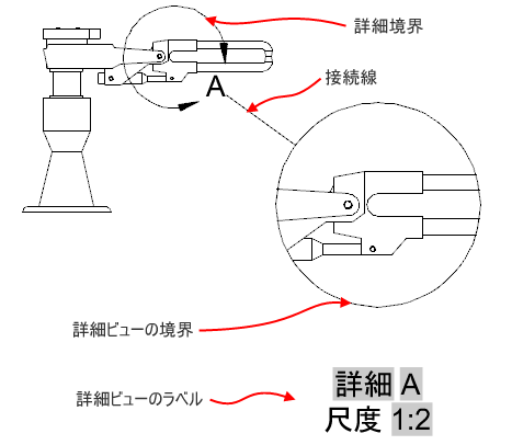

モデル ドキュメント詳細ビューは、既存の図面ビューから生成された投影ビューです。詳細ビューには、図面ビュー(詳細ビューの生成元)の特定の部分が拡大された尺度で表示されます。
次の図は、VIEWDETAIL[詳細ビュー作成]コマンドによって生成されるさまざまな図形と、それらの図形を指す用語を示しています。詳細ビュー スタイルは、示されている各図形の外観をコントロールします。
