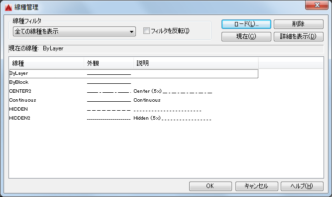

[線種管理]ダイアログ ボックス
線種をロードして現在の線種を設定します。

[ロード]
[線種のロードまたは再ロード]ダイアログ ボックスが表示されて、線種ファイルから選択した線種を図面にロードしたり、線種リストに追加することができます。フィート/インチ単位用の acad.lin と、メートル単位用の acadiso.lin の 2 つの線種定義ファイルがあります。(AutoCAD LT のファイルは、acadlt.lin と acadltiso.lin です)。

[現在]
選択した線種を現在の線種にします。現在の線種を ByLayer に設定すると、オブジェクトは特定の画層に関連付けられている線種で描画されます。線種を ByBlock に設定すると、オブジェクトは、ブロックにグループ化されるまでは、線種 Continuous で描画されます。ブロックを挿入したときは、すべてのオブジェクトはブロックの線種で描画されます。線種名は、システム変数 CELTYPE に格納されます。

線種リスト
[線種フィルタ]領域で指定されているオプションに従って、ロードされている線種が表示されます。すべての線種をすばやく選択したり、選択を解除するには、線種リストを右クリックして、ショートカット メニューを表示します。
[線種]
ロードされている線種が表示されます。線種の名前を変更するには、線種の名前を選択し、もう一度クリックし、新しい名前を入力します。ByLayer、ByBlock、Continuous、および外部参照に従属する線種の名前は変更できません。
