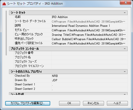

選択したシート セット固有の情報が表示されます。
各フィールドをクリックすると、ダイアログ ボックスの一番下にそのフィールドの説明が表示されます。
これには、シート セット データ(DST)ファイルのパスとファイル名、シート セットに関連付けられている図面ファイルを含むフォルダのパス、シート セットに関連付けられているカスタム プロパティなどがあります。
次のオプションが表示されます。
シート セットの名前が表示されます。
シート セット データ(DTS)ファイルのパスと名前が表示されます。
シート セットの説明が表示されます。
シート セットにより使用される図面を格納するフォルダのパスと名前が表示されます。
シート セット用のラベル ブロックが含まれている DWT または DWG ファイルのパスと名前が表示されます。
シート セット用の吹き出しブロックが含まれている DWT または DWG ファイルのパスと名前が表示されます。
シート セット用のページ設定の優先を含む図面テンプレート(DWT)ファイルのパスと名前が表示されます。
[プロジェクト番号]、[プロジェクト名]、[プロジェクト フェーズ]、[プロジェクト マイルストーン]など、プロジェクトで一般的に使用されるフィールドが表示されます。
シート セットのシートそれぞれに関連付けられているユーザ定義のカスタム プロパティが表示されます。
新しいシートが作成されるフォルダのパスと名前が表示されます。
シート セット用の新しいシートを作成するときに使用される DWT または DWG ファイルのパスと名前が表示されます。
シート セットに新しいシートを作成するときに、毎回シート作成テンプレートを要求するプロンプトを表示するかどうかをコントロールします。
シート セットに関連付けられているユーザ定義のカスタム プロパティが表示されます。
[シート セットのカスタム プロパティ]ダイアログ ボックスが表示されます。
