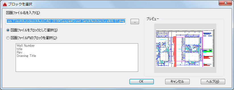

現在のシート セットで使用する新しいラベル ブロックまたは吹き出しブロックを追加します。
次のオプションが表示されます。
ブロック定義のソースとして使用する、図面(DWG)ファイルのパスと名前または図面テンプレート(DWT)ファイルの名前とパスを指定します。
指定された図面ファイルまたは図面テンプレート ファイル全体をブロック定義として使用します。
指定された図面ファイルまたは図面テンプレート ファイルの選択されたブロック定義を使用します。
1 つのブロックを選択すると、プレビュー イメージが表示されます。
