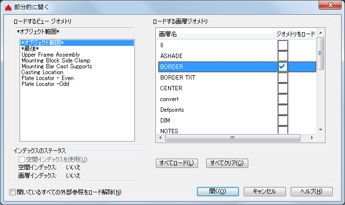

追加のジオメトリを指定して部分的に開いた図面にロードする場合に使用可能なビューと画層が表示されます。
ジオメトリは、ビューまたは選択した領域から、または画層から選択してロードできます。図面内に現在ロードされている情報はいずれもロード解除できません。図面を部分的に開いたときにロードされなかったアタッチされた外部参照が図面に含まれている場合、[外部参照]パレットを使用して外部参照を再ロードできます。詳細は、「XREF[外部参照]」を参照してください。
次のオプションが表示されます。
図面内の選択したビューと、使用可能なビューが表示されます。ロードに使用可能なビューには、モデル空間で定義されたビューだけが含まれます。
ペーパー空間のジオメトリが描かれた画層をロードすることによって、そのペーパー空間のジオメトリをロードできます。
現在選択しているビューが表示されます。選択したビューと画層に共通のジオメトリが図面にロードされます。
選択した図面ファイル内で使用可能なすべてのモデル空間ビューが表示されます。ビューを選択すると、選択したビュー内のジオメトリだけがロードされます。
1 つのビューのジオメトリだけを選択してロードできます。選択したビューと画層に共通のジオメトリが図面にロードされます。現在ファイルにロードされている情報は、いずれもロード解除できません。
ポインティング デバイスを使用して窓を選択し、領域を指定するようプロンプトを表示します。
選択した図面ファイルで使用可能なすべての画層が表示されます。モデル空間とペーパー空間の両方の、選択した画層のジオメトリが図面にロードされます。
複数の画層からジオメトリをロードできます。選択したビューと画層に共通のジオメトリが図面にロードされます。現在ファイルにロードされている情報は、いずれもロード解除できません。
選択した図面内の画層名が表示されます。
画層のジオメトリを図面内にロードするかどうかを指定します。[ジオメトリをロード]チェック ボックスをオンにした場合、オンにした画層のジオメトリが図面内にロードされます。現在ファイルにロードされている情報は、いずれもロード解除できません。
すべての画層の[ジオメトリをロード]チェック ボックスをオンにします。右クリックし、[すべてロード]を選択することもできます。
図面にジオメトリをロードしないように指定します。図面には、少なくとも 1 つの画層のジオメトリをロードすることをお勧めします。ロードする画層を選択しないと、選択したビューのジオメトリも含めて、ジオメトリはまったくロードされません。右クリックし、[すべてクリア]を選択することもできます。
選択した図面ファイルに空間インデックスまたは画層インデックスが含まれているかどうかを示します。システム変数 INDEXCTL は、画層インデックスと空間インデックスを図面ファイルとともに保存するかどうかをコントロールします。空間インデックスは、空間内の位置に基づいてオブジェクトを編成します。画層インデックスは、画層に基づいてオブジェクトを編成します。
