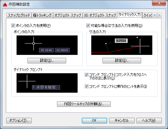

ポインタ入力、寸法入力、ダイナミック プロンプト、および作図ツールチップの外観をコントロールします。
ポインタの入力をオンにします。ポインタ入力と寸法入力を両方ともオンにした場合、使用可能であれば寸法の入力の方がポインタの入力よりも優先されます。(システム変数 DYNMODE)
カーソルのそばのツールチップに、クロスヘアの位置を座標値として表示します。点を入力するように求めるプロンプトが表示されたら、コマンド ウィンドウではなく、ツールチップに座標値を入力することができます。
ポインタ入力の例を表示します。
[ポインタの入力設定]ダイアログ ボックスが表示されます。
寸法入力をオンにします。第 2 の点の入力を求めるいくつかのコマンドでは、寸法入力は使用できません。(システム変数 DYNMODE)
第 2 の点または距離の入力のプロンプトが表示されたら、距離の値や角度の値のツールチップと一緒に寸法のツールチップが表示されます。カーソルを動かすと寸法ツールチップ内の値が変化します。コマンド ラインの代わりにツールチップに座標値を入力できます。
寸法入力の例を表示します。
[寸法の入力設定]ダイアログ ボックスが表示されます。
コマンドを完了するために必要な場合、カーソルのそばのツールチップにプロンプトが表示されます。コマンド ラインの代わりにツールチップに座標値を入力できます。
ダイナミック プロンプトの例を表示します。
[ダイナミック プロンプト]ツールチップにプロンプトを表示します。(システム変数 DYNPROMPT)
グリップ操作に[Shift]や[Ctrl]を使用する際のヒントを表示するかどうかをコントロールします。(システム変数 DYNINFOTIPS)
[ツールチップの外観]ダイアログ ボックスが表示されます。
