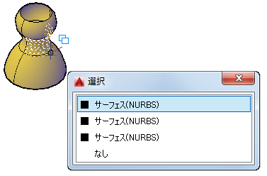

3D ビューでは、一部のオブジェクトやサブオブジェクト(面、エッジ、頂点)が、他のジオメトリの背後に隠れていることがあります。[Ctrl]+[Spacebar]を押して、選択したいオブジェクトがハイライト表示されるまで、隠れているサブオブジェクトを循環することができます。
たとえば、3D ソリッド直方体の面を選択すると、最初に手前側の面が検出されます。隠れている面を循環するには、[Ctrl]+[Spacebar]を繰り返し押します。選択したい面がハイライト表示されたら、続けて[Ctrl]を押しながら面を選択します。
隠れているサブオブジェクトを見つける 1 つの方法は、[作図補助設定]ダイアログ ボックスの[選択の循環]タブで[選択循環リスト ボックスを表示]をオンにします。次に、リストから選択して、サブオブジェクトを選択できます。
