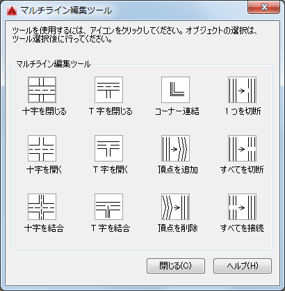

[マルチライン編集ツール]ダイアログ ボックス
ダイアログ ボックスは、サンプルのイメージを 4 列で表示します。最初の列は交差するマルチラインをコントロールし、2 番目の列は 「T」の字を形成するマルチラインをコントロールし、3 番目の列はコーナーを形成する連結部や頂点をコントロールし、4 番目の列はマルチラインの切断や接続をコントロールします。
オプション
次のオプションが表示されます。

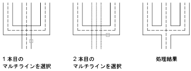

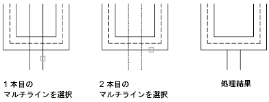

[T 字を閉じる]
2 つのマルチラインの間で閉じた T 字交差を作成します。最初のマルチラインは、切り取られたり延長されたりして、2 番目のマルチラインと交差されます。
  • 1 本目のマルチラインを選択:
  • 2 本目のマルチラインを選択:

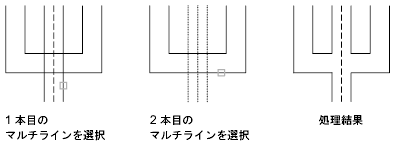

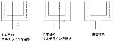

[T 字を開く]
2 つのマルチラインの間で開いた T 字交差を作成します。最初のマルチラインは、切り取られたり延長されたりして、2 番目のマルチラインと交差されます。
  • 1 本目のマルチラインを選択:
  • 2 本目のマルチラインを選択:

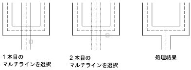

[T 字を結合]
2 つのマルチライン間で結合した T 字交差を作成します。マルチラインは、切り取られたり延長されたりして、もう一方のマルチラインと交差されます。
  • 1 本目のマルチラインを選択:
  • 2 本目のマルチラインを選択:

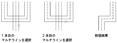

[コーナー連結]
2 つのマルチラインの間でコーナーを連結します。マルチラインは、その交差まで切り取られるまたは延長されます。
  • 1 本目のマルチラインを選択:
  • 2 本目のマルチラインを選択:

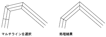

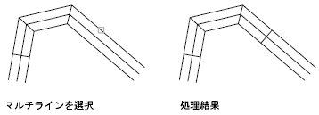

[頂点を追加]
マルチラインに頂点を 1 つ追加します。
  • マルチラインを選択: 頂点を追加する位置でマルチラインを選択します。

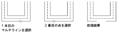

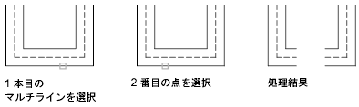

[1 つを切断]
マルチラインの選択された要素内に、表示上の切断部分を作成します。
  • マルチラインを選択: マルチライン上の選択した点が最初の切断点として使用されます。
  • 2 点目を指定: 2 つ目の切断点をマルチライン上で指定します。
