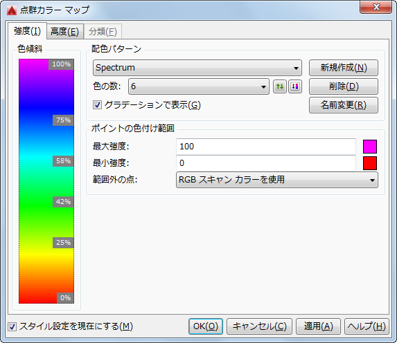

強度と高度のスタイル設定に関して配色パターンをカスタマイズする
  1. [点群]タブ [ビジュアライズ]パネル [カラー マッピング]をクリックします。 検索
  2. [カラーマッピング]ダイアログ ボックスで、[強度]または[高度]タブをクリックします。
  3. 必要に応じて、配色パターン、色傾斜の個々の色、もしくは点の範囲を編集します

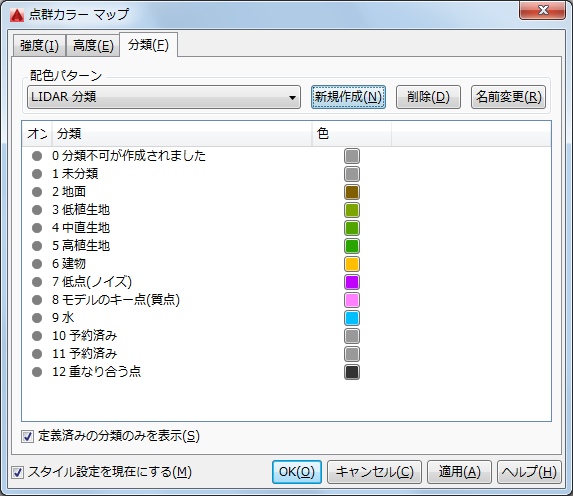

分類のスタイル設定に対して配色パターンをカスタマイズする
  2. [カラー マッピング]ダイアログ ボックスで、[分類]タブをクリックします。
  3. 各分類に対応している点群の点の表示をコントロールするには、オン/オフ アイコンをクリックして、表示と非表示を切り替えます。
  4. 分類に割り当てられた色を変更するには、対応する色の四角形をクリックして、新しい色を選択します。
