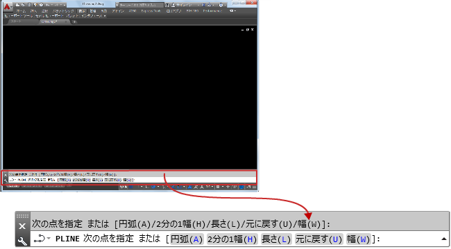

コマンド ウィンドウをドッキングする
ドッキングされているコマンド ウィンドウの幅は、アプリケーション ウィンドウと同じです。ドッキングされたコマンド ウィンドウは、作図領域の上下にある固定された位置に表示されます。
コマンド ウィンドウのドッキングを解除するには、コマンド ウィンドウをダブルクリックします。コマンド ウィンドウをドッキングするには、作図領域の上または下のエッジにドラッグします。
特定のオペレーティング システムおよび Windows テーマの場合、コマンド ウィンドウは既定でドッキングされています。

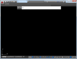

コマンド ウィンドウを浮動化する
コマンド ウィンドウがドッキングもアンカーもされていない場合は、 「浮動」となります。
浮動コマンド ウィンドウは、画面上の任意の場所に移動したり、幅と高さのサイズを変更したり、透明度を高めたりすることができます。

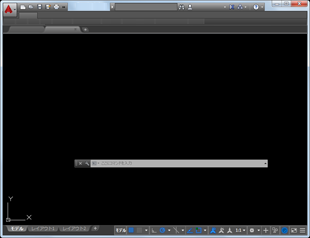

コマンド ウィンドウをアンカーする
アンカーされたコマンド ウィンドウは、作図領域の上部または下部に固定されます。
アプリケーション ウィンドウを移動したり、サイズを変更する場合、アンカーされたコマンド ウィンドウの相対的な位置が保持されます。
