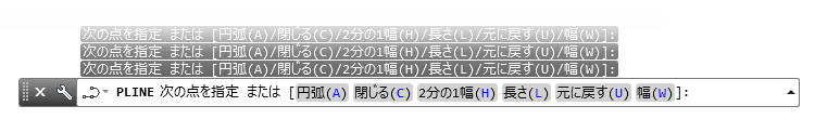

一時的なプロンプト履歴の表示行数を設定する
コマンドの実行中は、1 行しかないドッキングされていないコマンド ウィンドウに一時的なプロンプト履歴が表示されます。この方法を使用して履歴の行数を変更します。
- プロンプト領域の左側にある[カスタマイズ]ボタン
[プロンプト履歴の行数]をクリックします。
- コマンド プロンプトに対して、表示する行数を入力します(0 から 10)。
