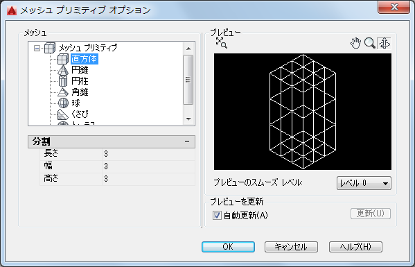

プリミティブ メッシュ オブジェクトの既定の分割を設定します。
[メッシュ プリミティブ オプション]ダイアログ ボックスで設定した既定値により、新しく作成されるメッシュ プリミティブ オブジェクトの外観をコントロールします。メッシュ プリミティブには、直方体、円錐、角錐、円柱、球、くさび、トーラスがあります。
このダイアログ ボックスは、[オプション]ダイアログ ボックスおよび[メッシュ分割オプション]ダイアログ ボックスから開くこともできます。
次のオプションが表示されます。
メッシュ プリミティブの種類ごとに、面ごとの分割数を指定することにより、初期メッシュ密度を指定します。
修正するメッシュ プリミティブを指定します。プリミティブの種類(直方体や円錐など)を選択すると、[分割]領域に、その設定が表示されます。
選択したそれぞれのメッシュ プリミティブの種類に対し、それぞれの面の分割数の既定値を設定します。
新しい値を入力すると、新しく作成されるメッシュ プリミティブの分割数が再設定されます。

行った変更の各種ビューが表示されます。
イメージ全体がプレビュー ウィンドウにフィットするように、プレビュー表示が設定されます。
イメージをプレビュー ウィンドウ内で上下左右に移動できます。マウスのスクロール ホイールを押しながらマウスを動かすことにより、画面移動することもできます。
プレビュー イメージの表示倍率を変更します。このボタンを選択し、マウスの左ボタンを押しながら上方向にドラッグすると拡大ズームされ、下方向にドラッグすると縮小ズームされます。
マウスのスクロール ホイールを回転させて、好きなときに拡大ズームまたは縮小ズームすることもできます。
マウスでイメージをドラッグすると、プレビュー ウィンドウ内でプレビュー イメージが回転します。
分割の設定の例が、ワイヤフレームで表示されます。
ショートカット メニューを使用して、[隠線処理]、[ワイヤフレーム]、[コンセプト]、[リアリスティック]、[グレー シェード]、[スケッチ]、[X 線]、[シェードとエッジ]、[シェード]を選択することにより、プレビューの表示スタイルを変更することができます。
指定したスムーズ レベルが反映されるようにプレビュー イメージを変更することができます。
この値を変更しても、新しく作成されるプリミティブ メッシュの既定のスムーズ レベルには影響ありません。
プレビュー イメージを右クリックすると、次のショートカット メニュー オプションが表示されます。
プレビュー イメージの更新時期を設定します。
オプションを修正するたびにプレビュー イメージを自動的に更新するかどうかを設定します。
チェック ボックスをオフにした場合、[更新]ボタンを使用してプレビューを更新することができます。
プレビュー イメージが更新され、行った変更が表示されます。このボタンは、[自動更新]がオンの場合には使用できません。
