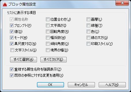

[ブロック属性管理]ダイアログ ボックスの属性リストの表示をコントロールします。
次のオプションが表示されます。
属性リストに表示するプロパティを指定します。選択したプロパティだけがリストに表示されます。[属性名称]プロパティは常にオンになっています。
すべてのプロパティを選択します。
どのプロパティも選択しません。
重複している属性名称の強調表示のオン/オフを切り替えます。このチェック ボックスをオンにすると、重複している属性名称は属性リストに赤のタイプで表示されます。オフにすると、重複している属性名称は属性リストで強調表示されません。
編集している属性を持つ既存のブロック インスタンスをすべて更新するかどうかを指定しますこのチェック ボックスをオンにすると、すべてのブロック インスタンスが、新しい属性定義を使用して更新されます。オフにすると、新しく挿入するブロック インスタンスだけが、新しい属性定義を使用して更新されます。
ただちに既存のブロック インスタンスに変更を適用するには、[ブロック属性管理]ダイアログ ボックスの[適用]ボタンをクリックし、次に[同期]ボタンをクリックします。これにより、[既存の参照に対する変更を適用]オプションは一時的に優先されます。
