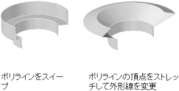

スイープ ソリッドとスイープ サーフェス
スイープ ソリッドとスイープ サーフェスでは、スイープした外形線とスイープ パスにグリップが表示されます。これらのグリップをドラッグして、ソリッドまたはサーフェスを修正できます。
外形線のグリップをクリック アンド ドラッグするときは、外形曲線の平面上でのみ変更できます。

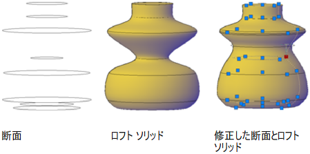

ロフト ソリッドとロフト サーフェス
ロフト ソリッドまたはロフト サーフェスでは、これらが作成された方法に応じて、その定義線分または定義曲線にグリップが表示されます。
いずれかの定義線分または定義曲線上のグリップをドラッグして、形状を修正します。オブジェクトがパスに沿ってロフトされている場合、最初の断面と最後の断面との間にあるパスの一部のみを編集できます。
ガイド曲線を使用して作成されたロフト ソリッドまたはロフト サーフェスを修正する場合、グリップを使用することはできません。

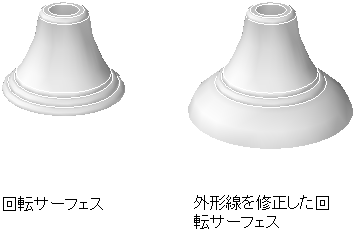

回転ソリッドと回転サーフェス
回転ソリッドと回転サーフェスでは、回転ソリッドまたは回転サーフェスの開始位置にある、回転に使用した外形線にグリップが表示されます。これらのグリップを使用して、ソリッドまたはサーフェスの外形線を修正できます。
グリップは、回転軸の端点にも表示されます。グリップを別の位置にドラッグすることで、回転軸の位置を変更できます。
