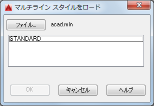

MLN ファイルからマルチライン スタイルをロードします。
既定のファイル名は、acad.mln です。acad.mln ファイルが存在しない場合、または存在しても見つからなかった場合、[ファイル]ボタンをクリックして、別のファイルの名前を指定するか、ファイルの場所を指定します。
次のオプションが表示されます。
標準のファイル選択ダイアログ ボックスが表示されます。ここで、別のマルチライン ライブラリ ファイルを探して選択することができます。
現在のマルチライン ライブラリ ファイルで有効なマルチライン スタイルがリストされます。
