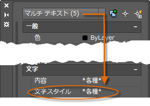

ヒント: [プロパティ]パレットを使用して、1 つまたは複数の選択したマルチ テキスト オブジェクトの文字スタイルをコントロールすることができます。たとえば、異なるスタイルが使用されている 5 つのコメントを選択してから、[スタイル]列をクリックして一覧からスタイルを選択します。

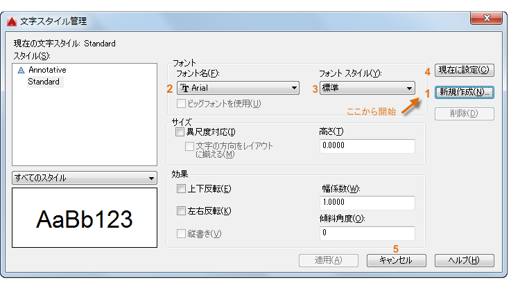

文字スタイルを作成する

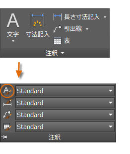

他のいくつかの注釈機能と同じように、マルチ テキストにも多数の設定が用意されています。このような設定は、STYLE[文字スタイル管理]コマンドを使用して「文字スタイル」 として保存できます。その後、[注釈]パネルのドロップダウン矢印をクリックして保存した文字スタイルにアクセスすることができます。現在の文字スタイルが、ドロップ ダウン リストの一番上に表示されます。
新しい文字スタイルを作成するには、次に示すように、[文字スタイル管理]コントロールをクリックします。
新しい文字スタイルを作成するときは、名前を指定してから、フォントとフォント スタイルを選択します。ボタンをクリックする順番は、次のとおりです。
ヒント: 新しいまたは変更した文字スタイルを図面テンプレート ファイルに保存します。このように、すべての新しい図面で使用できるようにすると、時間の節約となります。

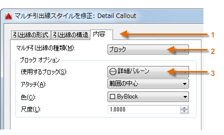

たとえば、「バルーン」を作成するには、MLEADERSTYLE[マルチ引出線スタイル管理]コマンドを開始します。[マルチ引出線スタイル管理]ダイアログ ボックスで[新規作成]をクリックし、新しいマルチ引出線スタイルの名前を決めます。[コンテンツ]タブをクリックし、[ブロック]を選択し、次に示すように[詳細バルーン]を選択します。
注: 文字スタイルと同じように、1 つまたは複数のマルチ引出線スタイルを作成したら、図面テンプレート ファイルに保存します。
