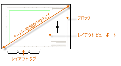

ペーパー空間が導入されてからは、[レイアウト]タブをクリックして、レイアウトと尺度を指定することができるようになりました。次の図では、ペーパー空間がアクティブになっています。現在、ペーパー空間には、2 つのオブジェクトがあります。1 つは図面枠ブロック。もう 1 つは、モデル空間のビューが表示された 1 つのレイアウト ビューポートです。
レイアウト ビューポートの使用については、このトピックの後半で詳細に説明します。

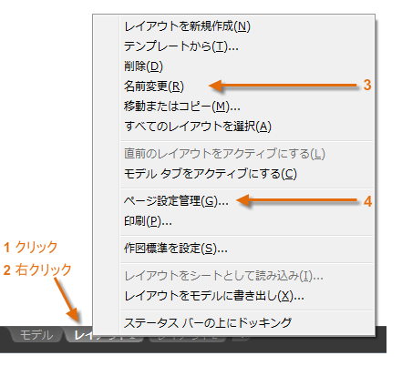

最初にすべきことは、レイアウト タブにアクセスし(1)、タブを右クリックし(2)、タブの名前を「レイアウト1」よりも何か意味ある名前に変更します(3)。D サイズのレイアウトの場合は、ARCH D または ANSI D などとするとよいでしょう。
次に[ページ設定管理]を開き(4)、レイアウト タブに表示される用紙のサイズを変更します。
注: リストには、どのシート サイズにも 2 つの項目があります。これは、図面の方向の設定を認識しないプリンタやプロッタがあるためです。

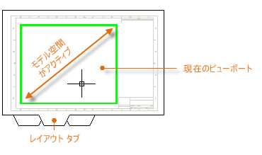

レイアウト ビューポートは、尺度が設定されたモデル空間のビューを表示するために、レイアウトに作成されたオブジェクトです。これは、モデル空間の一部を表示する窓と考えることができます。次の図では、現在のビューポートで表示しているモデル空間がアクティブで、現在のレイアウト ビューポート内からアクセスすることができます。
レイアウトでは、モデル空間がアクティブなときは、画面移動やズーム、および[モデル]タブで実行できるその他の操作をすべて実行することができます。
重要: レイアウト ビューポートの内側または外側をダブルクリックすることによって、ペーパー空間とモデル空間を切り替えることができます。

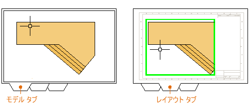

たとえば、モデル空間で裏庭デッキを作成し、レイアウト タブからその設計をレイアウトして印刷したいとします。
レイアウト ビューポートのビューは、まだ正確な尺度に設定されていません。

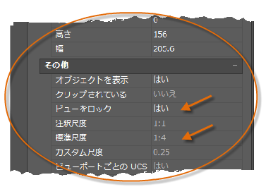

  5. [プロパティ]パレットを開き、レイアウト ビューポートのエッジをクリックして選択します。
  6. [プロパティ]パレットで、ドロップ ダウンリストから 1/4" = 1'-0" の標準尺度を指定します。この操作により、モデル空間のビューは、正確に尺度設定されます。また、[ビューをロック]プロパティの設定を[はい]に変更します。これにより、ビューの表示が誤って変更されないようになります。
