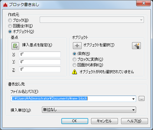

[ブロック書き出し]ダイアログ ボックス
選択したオブジェクトを保存したり、ブロックを指定した図面ファイルに変換します。
[ブロック書き出し]ダイアログ ボックスでは、現在の図面の一部を異なる図面ファイルに保存したり、指定したブロック定義を別の図面ファイルとして保存するなどの便利な方法が提供されます。
オプション
次のオプションが表示されます。
[作成元]
ブロック、オブジェクトを選択し、これらをファイルとして保存し、挿入点を指定します。
[ブロック]
ファイルとして保存する既存のブロックを指定します。名前をリストから選択します。
[図面全体]
他のファイルとして保存する現在の図面を選択します。
[オブジェクト]
ファイルとして保存するオブジェクトを選択します。下で基点を指定し、オブジェクトを選択します。
[基点]
ブロックの基点を指定します。既定値は 0,0,0 です。
[挿入基点を指定]
一時的にダイアログ ボックスを閉じて、現在の図面に挿入基点を指定できるようにします。
[X]
X 座標の値を指定します。
[Y]
Y 座標の値を指定します。
[Z]
Z 座標の値を指定します。
[オブジェクト]
ブロックの作成に使用されるオブジェクトに対して、ブロック作成時の効果を設定します。
[保持]
現在の図面で選択されたオブジェクトを、ファイルとして保存した後で保持します。
[ブロックに変換]
現在の図面で選択されたオブジェクト(1 つまたは複数)を、ファイルとして保存した後で現在の図面のブロックに変換します。
[図面から削除]
選択されたオブジェクトをファイルとして保存した後で現在の図面から削除します。
[オブジェクトを選択]ボタン
一時的にダイアログ ボックスを閉じて、ファイルに保存する、現在の図面の 1 つまたは複数のオブジェクトを選択できるようにします。
[クイック選択]ボタン
[クイック選択]ダイアログ ボックスが表示されます。このダイアログ ボックスで、選択セットにフィルタを適用できます。
選択されたオブジェクト
選択したオブジェクトの数が表示されます。
[書き出し先]
ファイルの新しい名前、場所、ブロックが挿入されるときに使用される計測の単位を指定します。
[ファイル名とパス]
ブロックまたはオブジェクトを保存するファイル名とパスを指定します。
標準のファイル選択ダイアログ ボックスが表示されます。
[挿入単位]
