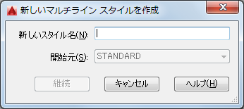

新しいマルチライン スタイルに名前を付け、新規作成を開始するマルチライン スタイルを指定します。
次のオプションが表示されます。
新しいマルチライン スタイルに名前を付けます。新しい名前を入力して[継続]をクリックするまで、要素とマルチラインのプロパティは使用できません。
新規作成するマルチライン スタイルの基準として使用するマルチライン スタイルを指定します。時間を節約するには、作成したいマルチライン スタイルに類似したものを選択します。
[新しいマルチライン スタイル]ダイアログ ボックスが表示されます。
